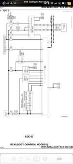

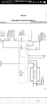

Добрый всем день. есть у кого распиновка блока иммо тиида 2008 год, безключевой доступ. проблема в том что не загораетсч на панели лампочка иммо, не красным, не зеленым, вообще ни как.(при принудительном включении зажигания тоже) пред и реле в норме. Хочу понять сам блок умер или питание к нему не доходит.
