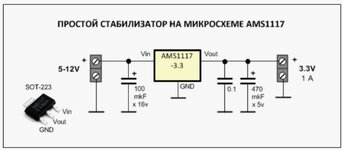

Не скинете схему как добавить стабилизатор, на будущее мне.Я линейный ставлю 1117
Параллельно к штатному припаиваю 1117 и с него за питываю ESPНе скинете схему как добавить стабилизатор, на будущее мне.
РаспиновкаА вот этот провод который посередине 1117 припаян, на esp который идёт это плюс?
