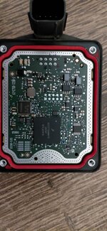

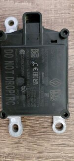

Всем привет! Renault ZOE 2023. Ошибка DTC658353 (DF046) после аварии в блоке переднего радара 284473987R как её убрать. Машина после ДТП, в блоке SRS краш удалён, осталась висеть ошибка DF046 в блоке Front Radar
фото блока

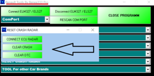

только непосредственное подключение...

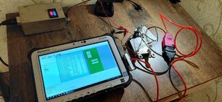

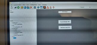

Подключился на столе Ренолинком, сбросил. Спасибо за помощь
