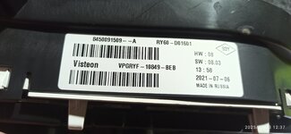

Всем привет!!! Приехало авто Lada Largus FL 2021г с нерабочим щитком приборов. Ни лампочки, ни подсветка, ни одометр не работают. Чёрный экран. Говорят потух после автомойки. Щиток Visteon 8450091509- -A. Процессор MC9S12XHY256. Считал D-Flash через BDM пятаки, всё хорошо. Но P-flash считывалась с ошибкой, читал Upa-ой оригинал, и каждый раз всё больше и больше памяти считывалось. Взял файл P-flash c Lada xray так как другого у меня не было и он похож был на него, записал. Записалось на половину, выдало ошибку. Начал читать, и P-flash прочитался полностью. Щиток так и не ожил. Менял CAN модулятор, тоже без успеха. Питание на CAN трансивер и проц приходит. Приборка на связь не выходит по диагностике. Куда копать даже не знаю. Может подскажите нужное направление?

Фото стикера
