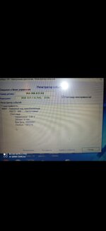

Здравствуйте ребята! Skoda Oktavia 2012 BSE Simos 7.1A не заводится. Изначально хозяин приехал с вопросом что авто подергивает, глохнет иногда и долго заводится по утрам, заметил дрейф напряжения в строке напряжение АКБ от 9 до 13,5 вольт. В момент дерганий мотора напряжение проседало до 9 вольт, дерганье такого типа что на хх как будто выключают питание на пол секунды. В сохраненных ошибка 16897 Р0513-008 Неверный код иммобилайзера. Далее авто с утра не завелось, стартер крутит и после стирания ошибка сразу вылезает по иммо. В строке напряжение АКБ ноль вольт. Напряжение на 3, 23,62 контакте присутствует, 1,2 масса тоже есть. 10 минут с включенным зажиганием отстаивал несколько раз, не помогло. Блок немного кородировал, от крышки кусок отпал и несколько переходных отверстий в зелени. Вычитал флешь и епром на всякий случай. Иммо не может выключать напряжение программно? Прокрутки тоже нет

иммо может блокировать стартер. но напряжение отключать не может. смотри гниль на силовых предах поидее на акуме они вроде стоят.
на вагах иммо дает запуск, но на 1-3 сек
Стартер крутит, оборотов коленвала нет

Ок. Осцилом на прокрутке посмотрю все плюсы и минусы
