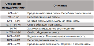

Таблицу глянул, вспомнилось что то! Сверхобедненная смесь. 40 к 1 и работает! Мазда по моему
Эту картинку я находил. Правильно понимаю чуть лучше будет ехать и расход топлива увеличится?

то что в софте указано 14.3 не факт что она достигается , там много факторов , там составь смеси вообще разный должен быть для мощностного режима и для экономичного режима, еще влияет наполнение цилиндров , если нет наполнения то хоть залейся туда топливом толку от этого не будет )) вообще смесь для эконом режима нормльная от 14.00 до 14.5 в мощностном режиме от 11.5 до 12.5 .
