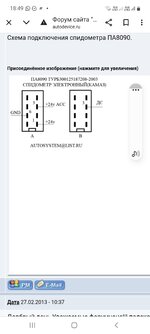

Здравствуйте. Может кто сталкивался спидомет Маз ПА8090 (24V). При движение с включёнными фарами или габаритами через 20 - 30 км. Постепенно начинает падать стрелка спидометра, при чем если свет от отключить. Покурить 5 минут. Все начинает работать без габаритов. Тахограф показывает всегда. Подключён он от разьема спидометра. Массу проверил. Может сам прибор?

Тахогоаф должен быть запитан от аккумулятора напрямую. В фишку А, на третий контакт, должно приходить зажигание. Посмотрите фишку В, сколько контактов в ней задействовано? Должно быть так - 3 контакт сигнал с ДС, с 6 контакта уходить на спидометр.
Если питание взято где-то из проводки - то нужно переделывать, вешать на аккумулятор и зажигание брать с болта под крышкой, где преды, сверху справа.
И если в фишке В задействован только 3 контакт(значит он в параллель кинут на спидометр), тогда это нужно убрать и на спидометр кидать импульс с В6 контакта.
Описание тахографа подключено от датчика скорости . 1 провод на датчик скорости синий. А три провода от второго разьема так же от спидометра.
Да параллельно все верно

Параллельно не со всеми спидометрами работает. Попробуйте оставить фишку В как есть, запиновать 6 контакт фишки В и подать его на В3 спидометра.

А тахограф и будет работать)) ДС же ему сначала импульсы передает, а он уже в спидометр))А если в параллель В3 - не везде так канает))
Здесь он по другому, от спидометра идёт провод на тахограф
Все подключени от первого и второго разьема спидометра
Это не правильно. Не хочу показаться занудой, но правильно эта система работает так - с датчика скорости подаётся импульс на тахогоаф, а уже с тахогоафа импульс на спидометр. Как раз таки приходит на В3, а уходит с В6. Но никак не наоборот.
Все верно атол
Т.е. мне нужно с датчика скорости провод подключить тахографу, а от него на спидометр.
Да. На В3 тахогоафа кидаете с датчика скорости, а с В6 в спидометр, в В3. И обязательно питалово от аккумулятора киньте напрямую.
