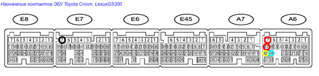

Фото разъемов
Вот
    2,8 МБ · Просмотры: 3

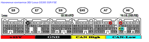

Жёлтый can h, зелёный can l, верно?
В общем в ПСМ не подключается
Резистор вешали?
В ПСМ boot кабель идёт уже с резистором, я померил мультиметром
Между h и l 130 ом
