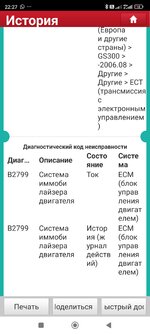

Ошибка b2799

Только не пойму это ошибка по самой системе иммобилайзера или из-за того что отвязался ЭБУ?
En7z, в том то и прикол, что до этого горел, но на связь не выходил. А сейчас не горит, но стартер крутит и лаунч теперь подключается. Оставил на 30 минут с перемычкой, жду теперь
