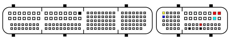

схема верная только, один провод не тот
блок то какой у вас?
TOYOTA 89661-33N60 Camry ASV50 2AR-FEсхема верная только, один провод не тот
Camry ASV50 2AR-FE -это определил pcm при первичной инициализации,остальное на корпусе ЭБУTOYOTA 89661-33N60 Camry ASV50 2AR-FE
Уже и не уверен,вроде да,но прям сейчас попробую еще разпо этой схеме подключал?
дакаким кабелем? универсальным на столе через РСМ и СК2?
35 модулемКаким модулем РСМ?
РСМ отцом? Кабель в комплекте был?
35 модулем
35 модулем
не понял про отцомКаким модулем РСМ?
бут не горитБут горит лампочка?
даПодключаешь и сразу пробуешь писать?
оригаРСМ отлом или орига?
Пишет завершено с ошибкой? Тумблером на кабеле пробовал играться?
не горитПопробуй синий провод бут.
CNF1
