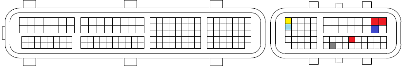

Почему у вас на кабеле не горят лампочки?
какое должно быть потребление в амперах
9 подключи ных
3 чёрных
3 красных
Белый can H
Зеленый can Let
Жёлтый boot или синий.
Ставьте на On переключатель и сразу пробуйте писать, без Индификации
пробовал бут всеравно не моргаетПопробуй ещё включить режим во становления
2 другие лампочки горят?пробовал бут всеравно не моргает
у меня нет в списке этого блокаЕсли нет то только Катаг и вскрытие
даА блок как уснул? В режиме записи?
да2 другие лампочки горят?
На кабеле 2 жёлтых пробода boot? Оба пробовал?пробовал бут всеравно не моргает
да и сфм 1На кабеле 2 жёлтых пробода boot? Оба пробовал?
Завтра посмотрю как на работе будуу меня нет в списке этого блока
хорошо спасибоЗавтра посмотрю как на работе буду
А питание с чего даешь? 12 постоянные? Ампераж нормальный?да и сфм 1
