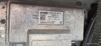

Доброго всем суток!!! Прошивал на евро-2 блок Микас 12_А21R23.3763 004-12 с помощью M&D flasher модуль 073. Прошивал по К-линии без разбора, считав предварительно FLASH и ЕЕPROM. Хотел сначала поправить Километраж редактором регистратора, не удалось. После записи редактируемого файла, регистратор показывал везде нули. Плюнул на это дело, забраковав редактор. Приступил к программированию FLASH на евро-2. Нашёл подходящий дамп по идентификаторам на просторах интернета и начал записывать. После полной записи блок эбу уснул. Разобрал блок для восстановления в BSL режиме. И увидел что процессор который заявлен M&D Flasher не XC2765 а стоит проц SAH-XC2361A. Всяко его пытался поднять c M&D Flasher в BSL режиме, результата 0. Подняли но не до конца, с помощью COMBILOADER также в BSL. Пишем сток уже, но при чтении файл, файл отличается от записанного и при диагностике пишет ошибку памяти, Р0606 по-моему. Что делать? Контролька? Проц? Затёрлись ячейки? И как и чем можно поправить километраж в регистраторе? И вообще возможно ли это? Стоки и евро-2 прилагаю в архиве!

, ставьте на машину заводите ошибка уйдет
Упрощенное ПО .Блок без КС . В прошивке делается пересчет КС и подмена ..без подмены тачка не заводится
Хорошо, попробую завести, отпишусь! Так не пробовал.
Дело в том что МД Флешер и Комбилоадер КС при записи не пересчитывают . Для Микасов лучше иметь ОпенБокс . В нем есть пересчет КС
Или всё таки контрольку править и записывать? Больше склоняюсь прошить и завести, а потом удалить ошибки!
Что-то слышал что пишешь combikom, удаляешь после запуска ошибку ПЗУ и всё будет норм. Просто комп у меня, а авто далеко 150км, военного госпиталя, не охота два раза ездить. В M&D flasher есть пересчёт, значит не пересчитывает он. Помогите в пересчёте километража в регистраторе?
Всем салют!!! Реально, век живи, век учись, а дураком уйдёшь!!! Поставил на авто, завёл, удалил ошибки и всё! Прошили на евро2. Осталось только как то чёрный ящик отредактировать. Пока не нашёл чем. Может кто то поможет? Файл еепром у меня во вложении, в начале всё скидывал, не за бесплатно. Или мне в другой теме написать? Помогите!!!
