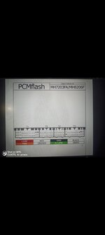

Друзья, коллеги всем доброго времени суток, у меня проблема, увал эбу... Считал сток по дырке, отлом РСМ, 31 модуль, (до этого делал такой блок, но на столе), так вот решил и записать по дырке, но что то пошло не так, завершено с ошибкой и все, снял эбу, на столе тоже труп... нет реакции инденты не отдает, сток не принимает, режим восстановления не реагирует, 17вольт на бут приходит, прошу помощи, чем поднять чудо сие? Благодарю всех откликнувшихся и не равнодушных!

КТАГ можно. Считайте всё что осталось в ЭБУ, выкладывайте сюда в архиве.
Также приложите сток. Прошивку можно склеить.
Я не помню можно ли там заливать то что считано по ОБД, поэтому сохраните всё что считается. Флеш ЕЕПРОМ, Фулл. Всё что там читается КТАГОМ, всё сохраните. После этого можно пробовать заливать что-то.

Записали тоже самое? Не понял смысл тогда в чем был
Попробуйте то что считали, записать на столе с галкой режим восстановления.
Благодарю, так и постараюсь сделать, вопрос какой протокол выбрать? И подойдёт ли эта же схема подключения? Прошу простить за глупые вопросы, но подключить ктаг уже пытался, не получилось. поэтому и уточняю, что походу что то не так сделал, спасибо
