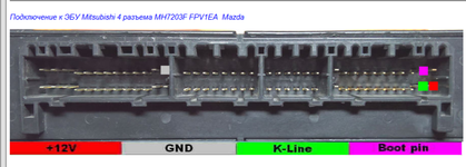

такой вот вариант еще нашел с таким процом, но тут типа для авто мазда, но а вдруг

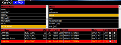

А какой протокол и подключение? Я пробовал, но походу делаю что то не то
259 протокол можно попробовать
