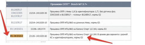

2 взял, он с пробуксовкой уехал чинить, вряд ли больше вернётся,ПО в порядок привести 5к сказал, грит, ого, я сказал: ага. Ну и на этом всё)) руки чесались считать, посмотреть действительно ли там ПО от спорта или что-то самописное, не было времени играться, да и не зачем))
По идентам это прошивка из складчины от ММК евро 2. Ко мне такие через одного с этой прошивкой едут.
