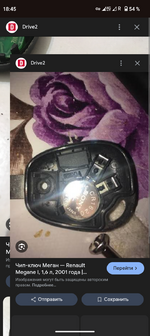

Представляете. Каждый раз при незапуске. Теребонькали🤣 ключ. Крутили вертели в личинке.потом она заводилась. С каждым разом хуже и хуже предыдущие владельцы тоже с ним боролись. Исчезает впрыск.. Ключ по виду -будто под поездом валялся. Плюс топили его жестко.... Ключ один.
Кто знает:РОДНУЮ МИКРОСХЕМУ МОЖНО ПЕРЕЗАПИСЫВАТЬ?. ее держат в пакетике а. Впаивают такие же по маркировке из чип и дипа.

Это авто друга. И оно разлагается от старости. Никаких восстановлений иммо ненужно!!!! Эмулятор точно рабочий. Когда то проверял сигнал осциллографом.скорее всего неправильно правили еепром. Закажу новую микросхему. Так как в гугл рекомендуют использовать новую.

В таком разе,Вы бы взяли Renault Clip,да нормально продиагностировали этот несчастный megane,стало бы ясно,что у него за болячки,а бороться с иммо ,пока вообще поводов не вижу...
Соглашусь. Теребить ключ для запуска, не означает, что проблема с иммо.
Хоть бы, ошибки выложили. Да проверили по параметрам, разрешен ли запуск.
Да и лампа иммобилайзера, на панели, скажет о том, приняла ли система ключ.
Так это обычная 95р. Перезаписываемая. Только пишется после стирания
