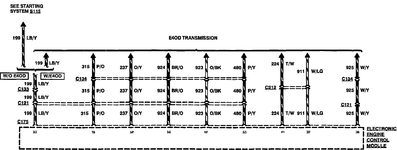

Даже смогли найти схему, приложу в сообщении. Прикупил мотор-тестер ради этого агрегата, пока пытаюсь с ним подружиться, испробовал пока посмотреть искру на цилиндры им с синхронизацией.
