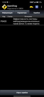

Пробег какойВылезла вот такая ошибка, подскажите что именно неисрасно дк или же катализатору амба?
Катализатор - колхозное название. А называется та фигня Каталитический Нейтрализатор отработанных газов.Вылезла вот такая ошибка, подскажите что именно неисрасно дк или же катализатору амба?
Подскажите, такая ошибка вылезла из за того что нейтрализатору отработанных газов писец приснился, ну т.е. он не исправен по ходу, я в нужном направлении мыслю?Катализатор - колхозное название. А называется та фигня Каталитический Нейтрализатор отработанных газов.
Конечно. Керамические соты покрыты каталитическим составом из драгметаллов, которые добросовестно сгорели, поэтому нейтрализатор уже фактически ничего не нейтрализует, а является доп. сопротивлением выхлопного тракта. Либо менять (никто не будет), либо шить е2 и вырезать его за ненадобностью.Подскажите, такая ошибка вылезла из за того что нейтрализатору отработанных газов писец приснился, ну т.е. он не исправен по ходу, я в нужном направлении мыслю?
