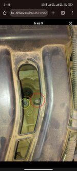

Причем тут "ванусы" ДПРВ, полюбому должны быть, это не ваз 8 клопый с попарно параллельным впрыском.Точно, ванусов нету
Тогда вопрос где он стоит потому что при разборе гбц я его не виделПричем тут "ванусы" ДПРВ, полюбому должны быть, это не ваз 8 клопый с попарно параллельным впрыском.
Синхру проверить, а раз уж мотор-тестер имеется так и датчиком давления поработать, газораспределение проверить.
Форсунки норм по номеруТакое тоже на практике попадалось
Ну видимо дошли до блока)Форсунки норм по номеру
Датчик положения распределительного вала находится под впускным коллектором, в районе катушки зажигания первого цилиндра.Тогда вопрос где он стоит потому что при разборе гбц я его не видел
