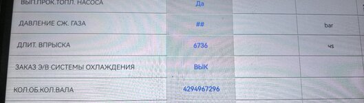

Нечего не изменилось все тоже самое , бензина многа льет , глушитель взорвался .
Какая длительность ипульсов на форсунках?
Очень большое время впрыска
Какая сейчас температура на впуске и двигателя?

А вообще попробуйте аналоговым вакууметром перепроверить показания ДАДа, топлива у вас много т.к. ЭБУ считает, что большая нагрузка на двигатель в связи с низким разряжением во впуске( у вас 60мБар при норме до 30)
Да я вижу что показания воздуха завышены ну там и дроссель открыт больше чем нада , я немагу понять почему ?
а дроссель адаптировали?
