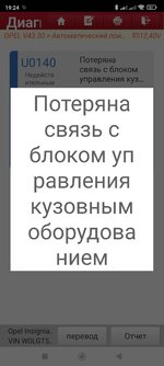

Более менее разобралсяпвтаю победить ошибку в блоке АБС,есп - потеряна связь с блоком управления козовом. Хотя блок управления кузовом выходит на связь и диагностируется. И ещё напрягает ошибка там же - отключена коммуникационная шина а в модуле управления.

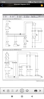

Если у кого нибудь схемы? Сможет кто-нибудь поделится?
Победил Опеля. Нашел проблемы. НО есть одно, но! Есть ошибка в блоке АБС/есп u0140, потеряна связь с блоком кузовной электроники. При этом сам АБС работает и на панели ошибок нет. Уже спортивный интерес. Это ошибка пропадала у меня, когда пол салона и подкапотки было разобрано.
Самое интересное, что кан шина идёт через АБС от двигателя и АКПП. Схему приложил. То есть в теории никак не может АБС не видеть блок кузовной электроники, если BCM видит АКПП и двигатель.
BMWist_kmk, если бы что-то клало шину, то АКПП и блок двигателя не выходили на связь
Поэтому и спрашиваю тут. Кан идёт двигатель-акпп-абс-bcm-обд2. Если бы что-то положило кан шину, то блоки, которые после АБС не виделись бы.
Прошу просветить тогда. Видимо я что-то не правильно понимаю
Подключался осциллографом, там все отлично. Как раз таки на этом опеле идёт последовательно, посмотрите по схеме, которую я прикрепил. То есть, если я вытащу разъем из АКПП, то я перестаю видеть и АКПП и блок двигателя.

Всем привет. Комментарий запоздалый, но все же может кому пригодится. Инсигния такой зверь тупорылый, что при подключении не диллерской диагностики при включенном зажигании или запущенном двигателе кладет по связи блоки Esp и Esc. Причем сами эти блоки выходят на связь и диагностируются, но в них висит ошибка по связи can и отсюда вся гирлянда на панели приборов. Я нашел такой выход. если нужно посмотреть блоки кроме двигателя, зажигание только на клемме 30(первое положение), все отлично читается и выходит на связь, и в этом случае ошибки по связи не выскакивают. Если смотрим двигатель, то делаем все что нужно и не обращаем внимания на гирлянду. В конце зажигание опять в первое положение, чистим ошибки и вытаскиваем диагностику. Машина снова в строю. Как то так
Может дело в сканере?
Дело конечно же в сканере, я же писал, что это происходит при подключении сторонней диагностики. Использовал лаунч thinkdiag, а также sm2, на обоих такая ситуация. Такая же картина наблюдалась и при подключени к фордам, платформа почти одинаковая. Поэтому в GM не стоит втыкать непроверенное оборудование
