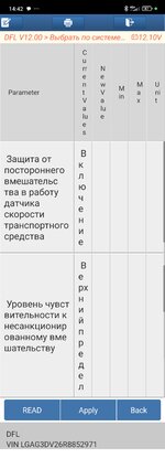

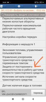

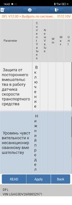

Поменял пины местами, открылся портал в ДВА, но закрылся портал в vecu?, пины на место? vecu работает, но если выставить скорость то, все равно едет 90, так понимаю надо в два править, нашел там параметр, вот скрин блин не сделал? написано было, вмешательство в датчик скорости, уровень реагирование на вмешательство, и выбор высокий и низкий, можно поменять, стоит высокий.
Скорость в двух местах. В веку и двигателе.
Если в двигателе стоит 90, то не поедет он больше. И наоборот если в веку 90, не поедет больше. Нужно править в обоих блоках

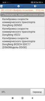

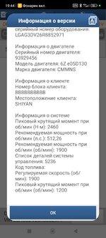

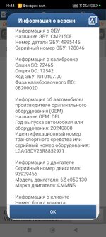

то я понял, просто у меня прибор как то странно работает, если не трогать пины, как есть, то видит только vecu? двс не видит совсем, а если поменять пины, то видит мотор, вплоть какой расход, был, сколько сжек, сколько ретардой пользовался, вообщем все, НО не видит VECU ? придётся переходник собирать , ради того что бы читать двигатель, скорость не так важна. ?
Чем читаешь?
thindiag 2, через diagzone, нужно переходник по пинам для него сделать, а то каждый раз пины перекидывать, что бы туда или туда попасть не вариант. ?

И потом нужно еще в VECU тоже поменять, а то что то все перелазил, вот эта не дает двинуть в VECU скорость. ?
