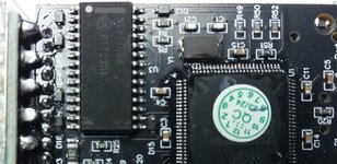

Всем привет, подскажите может у кого-то плата под рукой или в курсе или схема есть.Куда должен звониться анод диода d2? Облазил всю плату не могу найти, видимо обрыв.
Черная плата rev f
У тебя дорожки разведены к NCV7708B? Мне пришел такой без дорожек пришлось самому разводитьКажется в Гугле разбанили,анод на 28 а катод 27 нога?
Кажись нет,ща дойду до стола глянуУ тебя дорожки разведены к NCV7708B? Мне пришел такой без дорожек пришлось самому разводить
Нет не разведены? а я то думаю где бутпинУ тебя дорожки разведены к NCV7708B? Мне пришел такой без дорожек пришлось самому разводить
