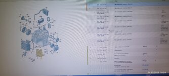

DQ250 02E 325 025 AT по каталогу на какой можно заменить? машина 2019 года
фото того что сейчас в машине
спасибо.
    138,2 КБ · Просмотры: 15
WV2ZZZ2KZKX019913
AT или AL правильно? псм клонирует?
спасибо!!!
