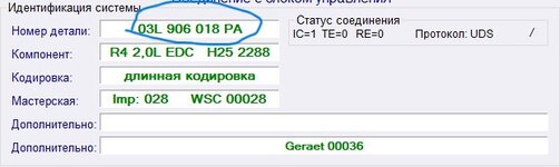

Доброго всем дня! имею блок 03L907309AE почему при подключении диагностики выдает как 03L906018РА

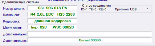

номер блока и номер прошивки - разные вещи
софт - 03L906018РА_2288

03L906018РА это прошивка
2288 а это версия прошивки?
Это номер по вагу
А есть еще HW и SW
Но можете не вникать так) того, что вы указали достаточно
