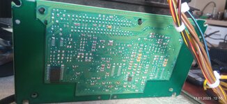

Блок то, точно 7.9.7+ ? Ещё раз осмотреть внимательно с пристрастием. Вычитанные в первый раз размер смущает...
Случайно не я7.2? Или м7.3?

У вас на руках блок, загуглите я7.2 ,м7.3 сравните с своим блоком, выводы уже потом делать
Это 7.9.7+ bosch. Пишется и читается "всем подряд из интернета".

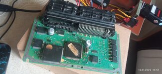

Проблема оказалась по ходу в памяти Флеш, заменил на б\у контактный.
