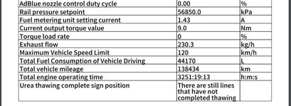

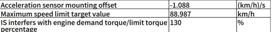

AncelЧем смотришь?
idutex правит скорость в прошивке двс, но в vcu не может хотя в параметрах так же показываетразве он умеет двигать спид л?
чем прочитать?Перепрошивать vcu
И что получилось в итоге? Диагностика FAW не читает. Х5 тоже не читает. А прежде чем шить, хороши бы сток считать, да и что корректировать, если стока нет.Только зашить, он не читает
А я что написал? Читать то чем?не читает он , только шить
Иметь при себе стоковые файлыА я что написал? Читать то чем?
