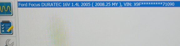

Всех приветствую, может кто подскажет, поделится опытом.
Имеется фф2, задача прописать ключи, но вот второй ключ, не пишется, каждый раз выходит ошибка (программирование ключей закончилось неудачей) очередность ключей менял, всегда пишится один ключ, оба ключа рабочих, не важно какой пишешь, второй всегда курит.
Оборудование форскан см2про.
Лаунч так же первый ключ пишет, во время записи второго ошибка связи, в удалении ключей покурил всторонке...
