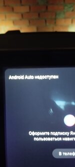

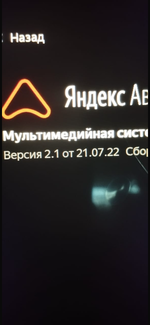

Lads Vesta NG. ГУ Lada Enjoy Vision Pro. Нужно обновиться до новой прошивки. На машине работали раньое CarPlay и android auto. Сейчас ничего не работает. Кто подскажет где найти файл прошивки?

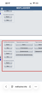

Активировать мд флешером.
Нужно какой-то модуль покупать?
Да, 125 лицензия.
    1,3 МБ · Просмотры: 8
Получается нужно подключиться к машине с помощью j2543 а потом просто выбрать включить CarPlay, android auto?
Примерно так, справка в мд есть читайте.
