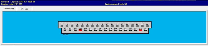

AutoData и не должна ничего читать,это сборник схем в вашем случае,и Renault Laguna ,за которую вы вопросы задаете ,ну никак не с 2.0 объёмом.На ДВС 2.0 ,хоть 8-V,хоть 16-V применялись ЭБУ Fenix 5.А ваш Fenix 3 может быть от Renaul Laguna F3P 1,8 объем,как-то так...
Вот вам скрин со схемой из AuтoData,которая валяется везде...
    43,7 КБ · Просмотры: 36
Если я правильно понял, то пины 22 и 34 являются теми самыми искомыми K и L линиями??? Если так, то вопрос исчерпан, спасибо большое за информацию. Все остальное уже в процессе проб и ошибок найду.
Эти пины на скрине выделены случайно,уточнить что является K-L на этом ЭБУ ,могу уже только завтра.
8 и 18 пины соединены с OBD разъёмом.
