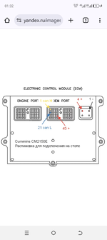

приподключении +12 на 45 пин происходит короткое замыкание.
проверил питание после супрессор, присутствует.
Там нагрузка около 3 ампер при старте блока. Если вы через лабораторник подаёте и он в защиту уходит то это нормально. Плавно нагружайте его и блок стабилизируется по питанию.
да. лабораторником подаю напряжение. через толстые провода. сейчас попробую плавно подать!
при плавно подачи, всеравно уходит в защиту после 9 в. может лабораторником слабоват?
фото
На днях делал камминс, лабораторник сразу в защиту уходил . Подключался к аккуму
При старте эти блоки жрут больше 2 ампер. Это нормальная ситуация, так что ищите блок питания по мощнее. Обычно ставим 13 вольт 3 ампера
Получилось подключиться? В работе ютонг с разорванной косой после дтп в лоб , на каминсе 2150Е. Косу соединил но блок на связь не выходит. Снял блок , на столе на лаболаторник 3 Ампера 14 вольт. Потребление 0.3а и через скан матик на связь не выходит
здравствуйте пробуйте от акум 12 вольт. силу тока надо хорошую. у меня только от акб вышел на связь
Нет, явно не питание виной. Есть блок в работе? На кане сопротивление бы знать. Он на трансиверах вообще или нет а то у меня 50 килоомм на обоих парах с блока
