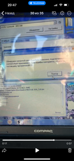

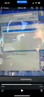

Это качество сборки ключа, я правильно понял( элементная база)?
Если я пишу отлом, то всегда спрошу про удачный или нет опыт. Резких телодвижений не делаю
Данный косяк был заявлен в версии 1.2.0 ори ключа,только в обновлении проблема решилась
