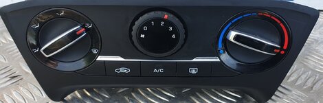

У меня кондиционер, а не климат-контроль. Кнопки, о которых идет речь, отсутствуют.
    159,1 КБ · Просмотры: 8
