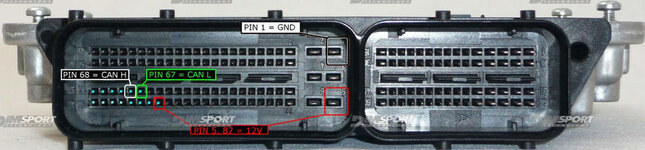

для 53 модуля подключение, можно им попробовать
    59,4 КБ · Просмотры: 4
    203 КБ · Просмотры: 4

Такой вопрос, в видео говориться "со чтением пароля по GPT", это имееться ввиду что пароль считываеться через 71 модуль? Я пробовал считать пароль 71 модулем, не получилось, выдало "Неподдерживаемая версия TPROT".
вы 53 модулем пытались считать пароль? он нужен для 71 модуля, вы потом сможете выбрать его при чтении/записи из файла, в котором будет пароль, по дефотлу там стоит автоматический подбор
Да, пробовал, выдавало ошибку насколько я помню
