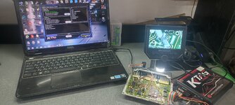

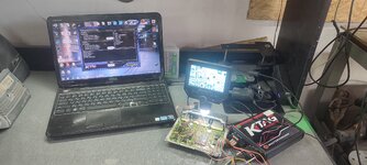

Всем привет, я начинающий чип тюнер. Купил с разборки блок от мегана 2 1,4 16v sagem s3000. Хотел попрактиковаться на столе с пайкой, приехал домой и сразу же полетел его разбирать. С виду дефектов не было, сразу же сел паять, припаялся по инструкции для считывания и блок не вышел на связь. сначала ктаг подключал к розетке напрямую заводским проводом и подумал что проблема в этом, достал бп и разрезал провод и подключился. Одна беда такая же ошибка Communication error with the ECU: control all connections; if the problem persists, send the LOG file to the assistance
Прикрепляю фото показаний с бп. Подскажите пожалуйста, я положил блок? Если да то где я мог ошибиться.

Ответьте пожалуйста, а в чем смысл ваших фото?Может стоило бы прикрепить фото ,что и как вы там паяли?
Сообщением ниже отправил пайку, просто максимум по вложениям 3 фото
А 18 и 19 й не перепутаны местами,просто на вашем фото оба кажутся "серыми"
