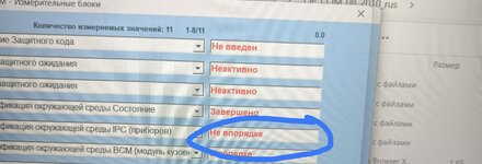

Только смущает одно, в иммобилайзере, в пункте измерительные блоки, остался статус ipc не в порядке. На скриншоте обвел.
    1,1 МБ · Просмотры: 11
