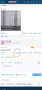

Только смущает одно, в иммобилайзере, в пункте измерительные блоки, остался статус ipc не в порядке. На скриншоте обвел.
А в блоке иммо еще есть ошибка по приборке?
Nonsens20, блин, честно не смотрел.
Сегодня в другом сервисе работал. К машине приехал вечером. Успел только подкинуть блок, завести и все. В четверг буду заниматься ей плотно.
Ну если будет, заново сбросьте и привяжите приборку по способу выше и все будет впорядке)
Nonsens20, хорошо, спасибо. Отпишусь, как будет результат.
Nonsens20, сделал по вашему методу.
Ошибки остались.
B3902-00 получен неверный идентификатор иммобилайзера.
U2107-71 неправильные данные из BCM
А в блоке иммо ошибка на приборку
