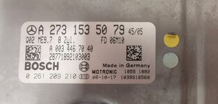

Добрый подскажите как правильно с клонировать этот блок от мерседес ,блок уже вскрыл .Есть РСМ 1.20-KTAG-KESS-MMPS18.И нужно ли как то блок другой обнулить или достаточно просто туда всё залить со старого. Машина далеко есть только блоки родной и б.у

ктагом перенеси флеш
еепром либо подготавливать, либо перепаивать, либо через внешний прогер
перекинь еепромку и нет проблем

Правильно не вскрываю обнулить
Пролить нужный софт и привязать к авто
А так ktag считать записать в другой эбу
