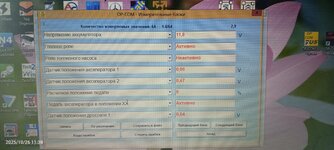

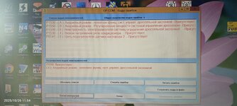

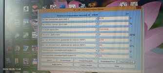

Доброго всем. Подскажите по проблеме. Имеется Astra g 2001 z16xe с ЭБУ multec HFSI2.1, притянули с жалобой не заводится. После проверки били ошики по иммо и дпрв. Перепал весь разъём М в блоке, всё стало ок, но через пару заводок отрубило дроссель с ошибками Р1550 -(А), Р1550-(В), Р1500-(0). Проверил ещё раз блок, вся пайка в норме, проводка звонится вся от дросселя до ЭБУ. На фишке дросселя массы на пинах С и Н, опорное на пинах В и G присутствуют. Единственное что смущает это сигналы на пинах А и D. По опкому показывает при отпущенной педали 4,16В и 0,84В, а тестером по факту 4,05 и 0. При нажатии на педаль значеня на дросселе не меняются. Сама педаль в опкоме показывает всё как надо. Менять эбу или есть шанс спасти? Откуда приходят сигналы на керамической плате хрен нашёл. Заслонку если что подкидывал другую. Спасибо.

Микро трещины эбу грей проц феном смотри под Микроскопом или ослабь болты эбу ошибки пропадут
Там же керамическая плата, проц на волосках и в желе.
Не такие уж они и дорогие, проще поменять. С привязкой тоже проблем нет
да нету просто карпрога пин из донора вытащить
Заменить! Других вариантов нет.
