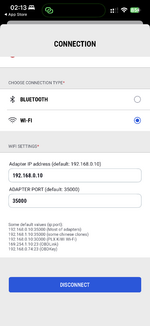

Вопрос на засыпку: кто-то подключал версию 2.4.4.0 Вин через wi-fi elm-327? Оно вообще должно работать в этой паре? Если да - подскажите какие настройки подключения использовались?
Из терминала с ЕЛМ общаюсь, она отвечает что-то…
Ну и второй вопрос - особенно извращённый, может кто-то подключал такой же конфиг но через эмулятор винды под макосью? ?
Сама елм-ка вроде как рабочая, с айфона обороты двигла читает по вайфаю, параметры коннекта с айфона на втором скрине
Ну и может какие- то дельные советы есть, тоже принимаются ?
Да, AlfaOBD 2.4.x под Windows теоретически может работать с Wi-Fi ELM327, но на практике именно с Chrysler/Fiat (PowerNet, CAN-C) - почти всегда нет. То, что у тебя терминал с ELM соответствует, еще не означает, что AlfaOBD сможет корректно работать по CAN.
С твоего скрина:
CAN ERROR Connect failed. Verify that key is in MAR…
Это типичная проблема Wi-Fi ELM327 + AlfaOBD, особенно:
Chrysler / Dodge / Fiat
Body Computer (BCM)
PowerNet / CAN-C
Основные причины:
Wi-Fi ELM не поддерживает стабильный CAN framing
iPhone читает RPM → это OBD-II PID, простой режим
AlfaOBD работает с extended CAN, адресацией, session control
ELM327 клон
Версия LM327 v1.5 = 99% клон
Они:
плохо работают с ATSP6, ATCAF, ATAL
не держат сессию BCM
Wi-Fi latency
AlfaOBD очень чувствительна к задержкам
Wi-Fi ELM рвет CAN-сессию при первом же тайминге

Настройки, которые МОЖНО попробовать (но без гарантий)
Если уж экспериментировать:
В AlfaOBD (Windows):
Interface: WLAN ELM327
IP: .....
Port: 35000
Protocol: ISO15765 / CAN
KW71 / ISO9141 - не трогать
Request interbyte: 5–10 ms
Interrequest time: 600–800 ms
Control Unit Timeout: 10000 ms
снять галку Automatic reconnect
Но даже с этим BCM почти всегда не подключается.
