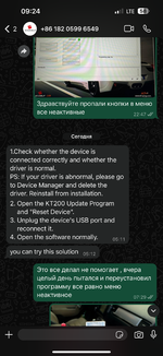

А попробуй в поддержку написать.
С поддержкой там тяжело если купил не у них, не у официалов. На алике надо искать....
Мне тоже отвечали, дальше ответов ничего не двинулось. Запчасти они вряд ли будут отправлять
Вот их ватсап +86 182 0599 6549 попробуйте с ними поговорить
Надо всё пробывать. Новый брать что ли....
