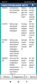

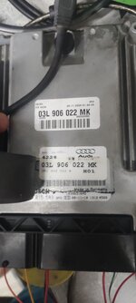

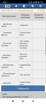

Я знаю как устроен вариатор, я это сказал образно. Мне притянули уже это чудо, человек выкинул бензиновый ДВС, поставил 2.0 tdi CAGA. Я расключил всю проводку, осталась проблема с вариатором.

Меняйте коробку или передаточное число в ней
А если менять передатку, эбу остаётся старый ?

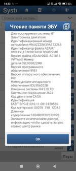

Тут столько не известных много, что за прошивка двигателя с какой идет коробкой. От этого надо плясать какаю коробку/прошивку надо
Вот такой
    593,3 КБ · Просмотры: 11
    373,8 КБ · Просмотры: 11
    1,9 МБ · Просмотры: 7
    580,8 КБ · Просмотры: 8

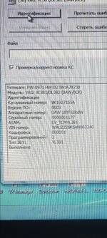

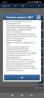

С двигателем какая идет коробка по вину не пробивается. На скринах коробка LXS, MMR
А если опустить момент с выбором коробки ( пока ). По большей части меня пока интересует, можно ли пролить этот блок, прошивкой с дизеля. Чтобы эта машина хоть как-то ехала, а потом уже менять коробку целиком.

Ну кодировка у него на вариатор и не даёт менять
Может механика была придется и его прошивать. Головняк полный
Я думаю если блок был бы с механики, не дало бы закодировать под вариатор, тем более я как только его подключил, кодировка была такая

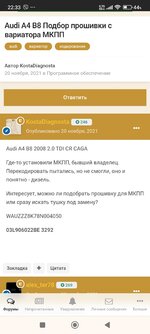

Надо где то может платно пробить вин WAUZZZ8K39A173345
