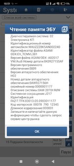

Попросил иденты моторника и прошивку коробки, после записи увидел что софт другойКруто! Что менял не спрашивал
Прошивку которая в коробке дал. В результате какая сейчас прошивка есть номерПопросил иденты моторника и прошивку коробки, после записи увидел что софт другой
Не заскринил, завтра скинуПрошивку которая в коробке дал. В результате какая сейчас прошивка есть номер
Осталась прошивка с коробкиНе заскринил, завтра скину
Вот что сталоПрошивку которая в коробке дал. В результате какая сейчас прошивка есть номер
