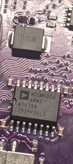

На то он и китайски меняй Adum на оригинал и не будет греться
я менял, проблема не в нем!

Если кому интересно будет, пришел мне как то один из двух с Китая приборы, один проблемный, второй рабочий, решил думаю пускай проблемный валяется на запчасти, но любопытство победило, начал копать плату, первым делом взгляд пал на проц,так как китайцы его перепаивали, флюс не могли смыть даже, проблема заключалась в том что по кан шине постоянно терял связь с адаптером, вообщем прозвонил по цепям питания, все отлично, решил поменять кан трансиверы, после замены ничего не поменялось, но выяснилось другое,прибор оказывается не видит к-линию,пытался подключится к газельке не видит и всё, прозвонил диоды все, всё отлично, решил заменить ULN2003, заменил,ничего, нашел один странный диод к4 который звонится в обе стороны, решил заменить на аналог ss34, заменил,а он тоже звонится, отпаял вообще,прозвон на контакты,а они сами по себе звонится, спрашивается нафига туда впаяли диод шоттки,когда можно было просто нулевой резистор поставить, ну да ладно, начал дальше копать, так как проц был меняный ,решил я заменить его,а то мало ли там китайцы что перепаивали, да и симптомы на проц прям тянули, в итоге заказал проц 100р с Китая, перепаял и ,и,и..... нифига :( , ну думаю все сдаюсь, и сдался на какое то время, потом опять от делать нечего начал все обзванивать, измерять,плохо схемы нету, и тут подумал от чего ещё может теряться связь, взгляд упал на кварц 25мгц, решил его махнуть, но учитывая что смд-шного у меня не было откопал с модема обычный с ножками, то припаял так просто к контактным пятакам укоротив ножки на кварце, проверил и о чудо прибор заработал как положено, начал диагностику по к линии принимать, все отлично, решил кварц на термо клеевой пластик посадить что бы не оторвать пятаки контактные на плате, и не было бы печали, если бы не руки крюки,которыми я случайно задеваю кварц и выдераю его вместе с дорожками, занавес :,( пришлось восстанавливать пятаки, трудность заключалась в том что контакты тянутся в обе стороны платы, вообщем сгорем пополам пятаки приклеил, металлической леской восстановил дорожки, припаял,термо клеем залил все отлично прибор заработал как и должен работать.

Вышел 2Pro,приобрел его.И началась свистопляска,то конектится,то не конектится.Особенно часто проблемы с комбиком.С китайцам грузалями уже побаиваюсь им лезть,особенно шить.Подключился почитал,вышел.Второй раз подключаешся ,а в ответ попа,процессор в процессе програмирования.Уже несколько раз ADUM менял и т.д.Блюту вообще отказался пользоваться,при записи или чтении прошивок рвет связь.Сначало грешил на программы,а когда вернулся к 2 сканмату то я себя почувствовал человеком.Мое мнение Сканмат хорошая техника оригинал,но только не 2я прошка.Хочится взять 3 но боюсь деньги выкинуть на ветер и опять мучится.Смотрю на авито все больше и больше 3 появляется в продаже б/у.Я думаю что от хорошего прибора не кто не будет отказываться.
