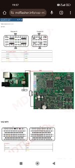

Увал ЭБУ М74.5
Да вроде так. На всякий случай через резистор порядка 470-1к
    252,4 КБ · Просмотры: 19
Сейчас подключаю винфлеш эку.....он то находит связь то рвет с разницей в пару секунд....не дает загрузить и считать, обрывается связь....но и устанавливается в то же время!!!! Как тут поступить? Почему связь теряется и восстанавливается...
Ну уже что то...надо по железу вопрос закрыть. Проверить в этот момент 3.3 вольта и желательно осликом на предмет просадки. И если винфлешем подключаться,то проверить питание микрухи К линии.
