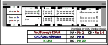

А по хорошему писать по обд надо с перемычкой 3 и 4 ноги. Без перемычки читать будет, писать нет
    116,5 КБ · Просмотры: 26
Всё делал по инструкции с перемычкой считал запись вал мозгов даже на связь не вышли?????
Прошивку считал кесом. При попытке залить блок перестал выходить на связь. На столе КОМБИКОМ читает 2мб калибры 512мб как выйти из ситуации

Подключка такая. Наизусть выучил. Попробую завтра кесом с бут на обратной стороне платы. Мозг уже плохо варит с этим головняки.
