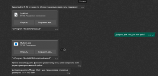

Всем добра! Получилось пряником прошить этот блок! оказалось пряник сам не считывает КС, но если залить в него отредактированную прошивку с пересчитаной КС то все залетает на ура, и не ругается! всем спасибо за помощь! Так-же при обращении в техподдержку пояснили что вывести блок из бут режима возможно программой MotorLoader подключившись и отключившись от блока. также прислали некие файлы якобы позволяющие корректно работать с этим блокам, но вот проверить возможности уже нет. Так как машинка уже уехала. файлики прикладываю может кто сможет проверить, у меня в седе сложно найти вторую такуй газельку с таким мозгом.

Интересно, подключил со старого DDR2 ноута, залетела с первого раза, спасибо за помощь
Тоже столкнулся с такой проблемой, мотор лодырь 2 ругается на КС при отключении питания, залил прошивку тюн, переподключил мотор лодырь 1 и вывел из Бут режима, поставил машина запускается работает
