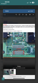

вспомнил, впаял резистор, блок с резистором установил обратно, шил в режиме восстановления, после нужно убрать резистор и машина запустится. С резистором блок иденты не отдает, только через режим восстановления сразу писать.Блок в Бут переводил?
Принял завтра попробую , думаю что подымувспомнил, впаял резистор, блок с резистором установил обратно, шил в режиме восстановления, после нужно убрать резистор и машина запустится. С резистором блок иденты не отдает, только через режим восстановления сразу писать.
