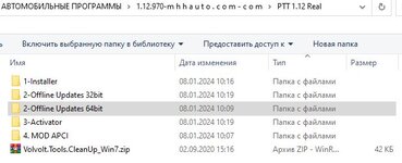

Всем привет понадобилась старая программа PTT1.12.970 установил на win 10 pro-64bit, но обновляться прога не хочет офлайн 64bit кто то сталкивался с такой проблемой?

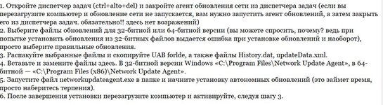

Закину на мегу сейчас обновы. Замените файлы, запустите установщик обнов
я уже ставил на windows 10 64. офлайн обновы встали как родные.
а сейчас ну ни как... пробовал уже три варианта windows 10... + разные варианты PTT 1.12 именно под win 10

Спасибо Друг
Ещё раз спасибо... процесс пошел ... обновляется
