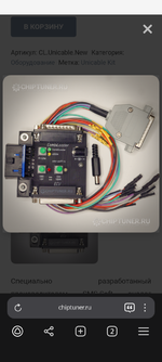

Вы мне объясните пожалуйста мне этот резистор r470 510om нужно отдельно купить и подсоединить или в универсальном кабеле он уже есть?
У меня вот такой, в комплекте есть сопротивление на 500 и 120 Ом. На Каны идёт по несколько проводков, соответственно один вывод Can H на 1E3, во второй проводок Can H вставляеи резистор и на 1K1. Тумблер на разъёме ОБД2 в положение 12 Вольт
Понял спасибо
